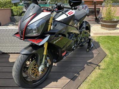

Hey ich hab die auch von innen her abdrehen lassen
