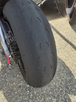

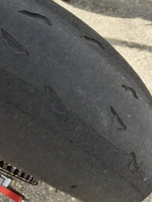

So sah meiner aus gefahren in den Vogesen 1500km ..2,3 / 2,5 🤷‍♂️

Hier wird ja fleissig kontinuierliche Belastung auf der Rennstrecke mit der Landstrasse verglichen. Macht ja vielleicht Sinn, ich seh den aber nicht.
Mal im Ernst:
Bei 54 Grad im 2. Gang bei knapp 8000 Umdrehungen 100% Gasöffnung.
Davon sind hier die meisten Leser sicher weit entfernt.
Kann das überhaupt irgendein Strassenreifen???
Zumindest nicht ohne Reaktion, da bin ich relativ sicher!
