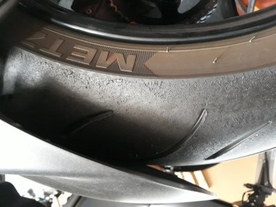

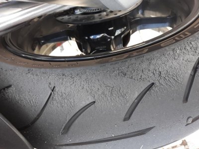

Hier mal zwei Fotos von meinem Metzeler M9 RR Hinterradreifen, jeweils nach einer zügigen (aber nicht schnellen) Runde Nürburgring Nordschleife. Es war an dem Tag sehr heiß, 34°C Luft und bis 50°C Strekentemperatur. Der Reifen selbst hatte am Ende des Turns jeweils 60°C. Man sieht hier, glaube ich gut, dass bei solchen Bedingungen das Absenken des Luftdrucks durchaus Sinn macht.
Hoher Luftdruck = 2,6 bar vorne und 2,9 bar hinten.
Niedriger Luftdruck = 2,1 bar vorne, 2,3 bar hinten.
Jeweils "kalt", d.h. vor dem Turn gemessen.
