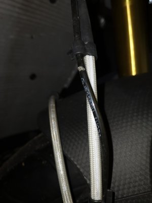

Soo war mal richtig schauen... Was haltet ihr davon... Vorne das Kabel vom Sensor...
