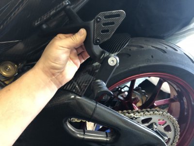

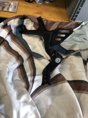

Man denke mit den Hülsen kommen die rasten zwar tiefer aber auch weiter nachhingen.
So sehen die aus
Wie gesagt nur Hülsen bringt die raste nur weiter nach hinten

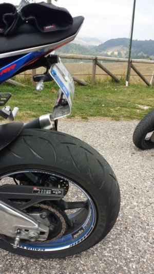

Etwas ungünstiger war es auf der RR da sie für 2 Personen zu weich eingstellt war, das sah dann nach einem heftigen Schlagloch in Italien so aus:
