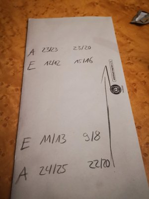

Ich weiß, das ventilspiel ist aus der Toleranz, theoretisch muss justiert werden, aber ich Ich habe einen Urlaub mit Motorrad geplant, sodass ich auf die benötigten Teile bzw. Auf die nachlieferung nicht warten kann.
Es macht absolut keinen Sinn das moped wieder zusammenzubauen ohne zu justieren aber leider ist es fast unumgänglich.
Sind die 0.08 und 0.09so dramatisch?

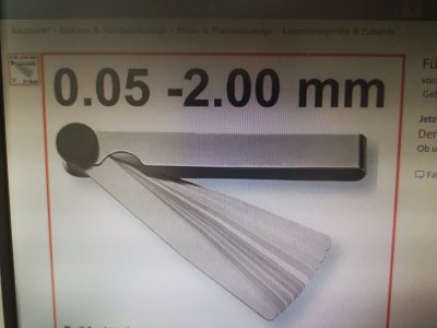

Kann deine das nicht? Also meine kann das. Darfst nicht mit kanthölzern messen
ja hab sogar n einige davon .. zoll ect --- meine können nur 0,05 schritte .. nixe 0,08 od 9 .. oder 0,12 da brauchst ja bis 2 mm 200 meßlehren 😅
Achso, ne da mein Kumpel gelernter zweiradtechniker ist hatte er fühlerlehren die klein anfangen und auch nicht wirklich groß enden. Feine Schritte :) also 10 passt nicht, 9 passt aber sehr eng , 8 war gut. Bei der kleinen Toleranz braucht man doch sowas feines 🤔
