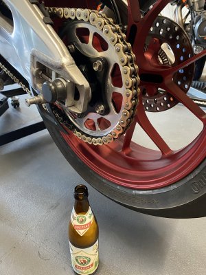

so dann will ich auch mal in den Ketten / Bier Thread etwas einbringen :-)
Die Ti Mutter ist übrigens auf der ‚richtigen‘ Seite ….
Ich habe bisher einmal im Leben Kettenreiniger verwendet.
Sonst einfach gar nicht gemacht, oder einen mit WD40 oder Petroleum getränkten Lappen.
500km später fehlten der Regina der RSV4 8 O-Ringe. Da hatte das Ding gerade 10tkm drauf.
Ich bleib bei Petroleum und WD40. Falls ich es mal mache.
