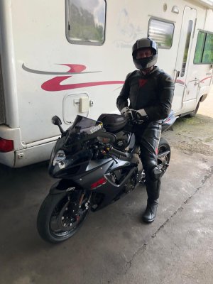

Negativ, 400km Landstraße auf der SV über den Tank gespannt ist nicht amüsant. Nach 100km hab ich mir nen Nerv eingeklemmt der mich die nächsten 300km daran erinnert dass die SV in einer Zeit gekauft und umgebaut wurde in der mein Körper jünger war. Dagegen ist die Tuono ein Reisedampfer.
Wird Zeit dass ich mir ne GS kaufe 🙈🙈🙈
