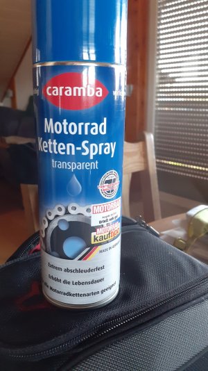

Ich kann Dir das empfehlen sparsam verwenden ist das a und o bei der Sache ...man meint immer es is nix draufEinfaches Motoröl bzw, Getriebeöl...dann lieber alle 300 km ölen, aber die Pampe von HKS nervt. Die Kette ist gefühlt überhaupt nicht mehr beweglich...

Nigrin, okay, Danke für den Tip! Caramba kenne ich noch als RostlöserIch kann Dir das empfehlen sparsam verwenden ist das a und o bei der Sache ...man meint immer es is nix drauf...Kettenreiniger Nigrin ausm Baumarkt ist der günstigste und taugt was ...auf nenn Lappen und los geht's
