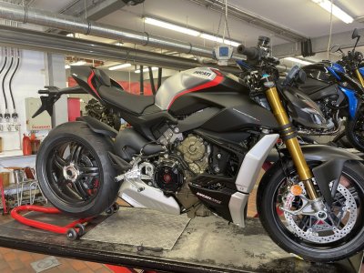

Nach nun 3500km sabbert die Gabel der Triple schon wieder. Also heute Gabel raus und Nägel mit Köpfen gemacht. Eingepackt und zu HH Racetech geschickt. Ende nächster Woche hab ich sie wieder. Einmal alles mit neuen Federn und Überarbeitung der Dämpfereinheit. Mit den mir zur Verfügung stehenden Mittel bekomme ich die Gabel nicht mehr weiter, die kann aktuell entweder Weich wie Pudding oder Hart wie Granit. Noch dazu hat der Vorbesitzer progressive Federn da rein gezimmert. Werde ich nie verstehen warum man meint in ne volleinstellbare Gabel solche Federn rein zu knallen.
Bin aufs Ergebnis gespannt, und befürchte das Serien-Federbein wird danach wohl als nächstes dran sein und gegen was von Wilbers ersetzt.
Davon kannst du ausgehen, dass das dann unharmonisch wird.
Evtl wäre es aber auch eine Überlegung das Serienbein überarbeiten zu lassen. Habe damit sowohl bei der V2 als auch bei einer 1100er Gixxe gute Erfahrungen gemacht.
