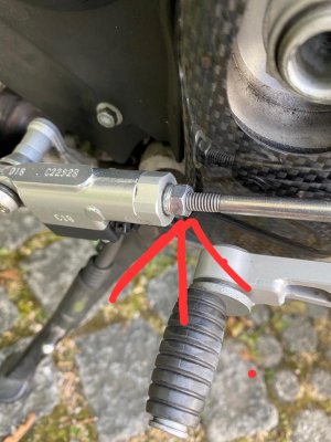

Ich wollte gerade den Schalthebel verstellen, kann die Gewindestange aber nicht mit der Hand drehen - anscheinend hat der Händler bei der Montage Schraubensicherung verwendet 🙈 Siehe dem angefügten Bild, unter der Mutter ist so eine blaue Masse, die Mutter kann ich auf machen aber die Stange nicht drehen …hat jemand einen Tipp wie ich die Stange drehen kann ohne dass ich was kaputt mache?
Die Lösung ist immer Hitze!
Würde vorsichtig mit den Heißluftfön die Stelle erwärmen, damit löst man den Kleber.
Hauptsache der Blipper verträgt die Wärme, da muss man wirklich sehr vorsichtig sein. Man muss natürlich die Muttern auf beiden Seiten lösen, sonst dreht sich da nichts! Eventuell lieber ein Feuerzeug punktuell verwenden.
Aber nicht das Moped abfackeln.😉
Also die beiden Muttern habe ich natürlich gelöst. Einen Heißluftfön habe ich nicht 😅 werde es mal mit einem normalen Fön probieren
