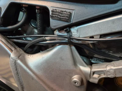

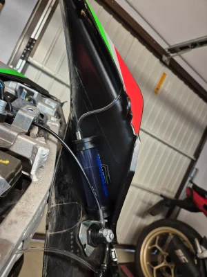

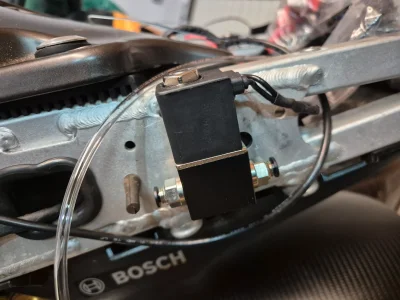

Hab gestern ein bissele weitergebastelt, unter anderem die Auftragsdüse nochmal verlegt, zwei Schlauchstücke durch etwas längere ersetzt (zweimal abgeschnitten und noch zu kurz) und rumüberlegt, wo ich Zündungsplus herhole. Nachdem bei meiner Verlegung die Elektrik des Mofessors rechts hinter der Heckverkleidung landet, könnte ein Abzweig von der ASC-Sicherung ganz elegant sein...Hab heute begonnen, einen Mofessor in die V4 Tuono zu nageln. [...] Für den Anschluß an den Strom hat die Zeit schon nicht mehr gerreicht
Aber ich hab ja Zeit, ist ja erst Januar. Nächste Woche gehts weiter![]()

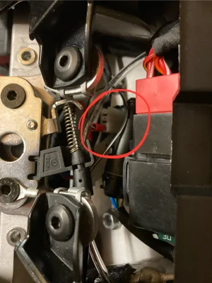

Hab zwar ne E5, aber die hat eine unbenutzte Buchse mit 3 Pins im Heck. Die steckt unterhalb des Relais. Dort hab ich das Zündungsplus abgegriffen. Vielleicht haben das die Vorgängermodelle auch.Hab gestern ein bissele weitergebastelt, unter anderem die Auftragsdüse nochmal verlegt, zwei Schlauchstücke durch etwas längere ersetzt (zweimal abgeschnitten und noch zu kurz) und rumüberlegt, wo ich Zündungsplus herhole. Nachdem bei meiner Verlegung die Elektrik des Mofessors rechts hinter der Heckverkleidung landet, könnte ein Abzweig von der ASC-Sicherung ganz elegant sein...

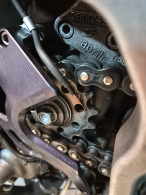

Hab mir gerade die Düse bei dir angeschaut. Wenn ich das richtig sehe, dann dreht sich das Ritzel entgegen der Öffnung von der Düse. Ich habe die Befürchtung, dass sich dadurch Schmutz in die Düsenöffnung drückt und diese dann verstopft. Bei einem Pumpensystem hätte ich keine Bedenken, aber bei einem Schwerkraftsystem schon. Vielleicht denke ich auch schon wieder zu kompliziert
