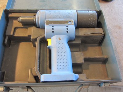

Die 4,7er in Edelstahl sind aber wirklich ziemlich hart und schwer zu ziehen. Habe damit meine erste Nietzange geschrottet. Da braucht es wirklich ein stabiles Werkzeug.
Also das Optimal ist natürlich das hier. (Hab ich auch nur deswegen weil ich vor vielen Jahren tausende von Nieten ziehen musste auf Montage)
Die zieht mal ganz Eays die großen Nieten für den Akra.

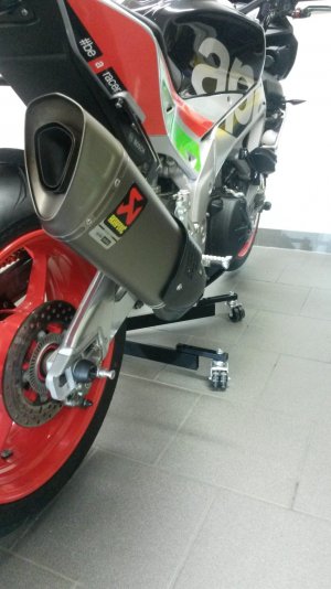

Hab mich ja jetzt fast zwei Jahre geweigert den Auspuff zu kaufen......
Aber wenn eine gute Gelegenheit kommt muss man sich halt entscheiden.

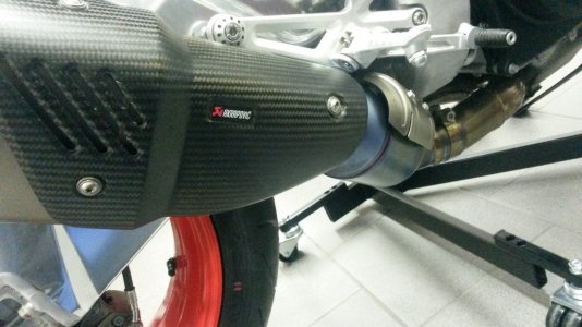

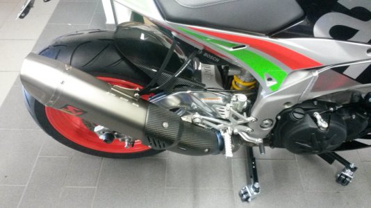

Stammt von einer neuen 1100 RSV die für die Renne aufgebaut wird.
Bin schon angetan von dem Akrapovic,schaut auch besser aus als auf Bildern..
Auspuffhalter ist R&G.
War auch preislich interressant und meine Wahl.
Musste zwar die mitgelieferten Distanzringe durch stärkere austauschen,um etwas mehr den Halter zu verlängern.
Hatte so gut wie keine Luft an den Zügen der Klappe zur Rastenanlage.
Ist jetzt immer noch erst max. ca 2-3 mm.
Klappe einstellen ist dann erst beim Händler möglich,grob hab ichs probiert,sollte passen da noch Race Map drauf ist.
Wird aber auf das originale Map geändert.
Wenn jemand den R&G Halter hat kann vielleicht was zu seinem Abstand mit den Zügen sagen?
