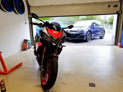

Sieht super aus.
Gruß Stephan

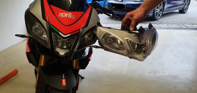

Gefällt mir 🤩 was hat das gekostet und das das Plugandplay gepasst ?
Ich habe ehrlich schonmal darüber nachgedacht, den Originalen Scheinwerfer zu offenen und das Innenleben genau so selbst zu lackieren 😅
Danke !

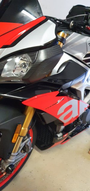

Ja, den originalen raus und den neuen rein. Hab davor gleich alle 3 Birnen getauscht und die Luftkanäle noch neue drauf gemacht. Die sind per Wassertransferdruck auf Carbonoptik gemacht. Gefällt mir gut. Wenn man das macht,am besten den Schallkörper der Hupe abmachen und dann am Ende mit drauf,wenn die Lampenmaske wieder festgeschraubt ist. die Kabel für den Strom der Hupe bekomm, ich jedenfalls,sonst nicht wieder angesteckt.
Passt genauso per Plug and Play. Ist noch mit Schaumstoff dazwischen bei der rsv 4 was bei der Tuono 18 nicht ist.

Hi.
Mich würde interessieren, wie du das mit der Montage der Maske in die Kanäle gemacht hast. Da der Scheinwerfer ja zuerst in die Maske geschraubt werden muß, muß dann alles zusammen in die Kanäle gesteckt werden und da sind ja ganz feine Hacken dran die in die Gummihalter der Kanäle müssen, oder hast du die Kanäle vorher draufgesteckt und alles zusammen angebaut?
Was kostet so ein RSV Scheinwerfer?
Hab erst alles ab. Kanäle geändert, dann die Maske nachher wieder drauf. Wird dann genauso wieder gesteckt. Ist zwar kein Carbon sondern nur Optik,dafür passt alles aber 100%
Habe ich von einem Rennstreckenumbau gekauft. Neupreis weiß ich nicht, kann dir bestimmt jemand sagen oder ein Händler
