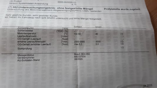

Heute mit meiner 2018er Tuono schön beim TÜV gewesen, eine neue Babyplakette abholen. Auch ohne Beifahrerfußrasten ohne Beanstandung durchgekommen.👍
Mein Co Wert darf 0,3 und lag trotz dessen, dass die erhöhte Leerlaufdrehzahl von 2000 U/min nicht einzuhalten ging, mussten bis über 3000 drehen, bei genau 0,0 und somit ist meine Tuono sauberer als jedes Elektrobike.😜
Jetzt kann ich wieder mit gutem Gewissen, die nächsten tausenden Kilometer fahren.😇
