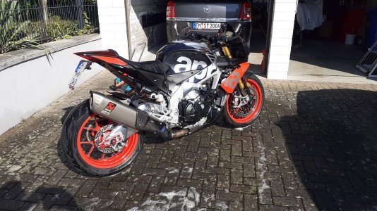

Hi Jo,
der TrĂ€ger ist original, die Rasten sind von LSL, der Schalthebel von Roland, die Schaltstange Schrauben und Muttern von SEM-Titan, der Schaltnippel von PP, der große Fersenschutz :unsure: hab ich vergessen leider đŸ€·â€â™‚ïž
Danke 👍
.... außerdem sind auf dem Bild noch die SchaltwellenverstĂ€rkung von Gilles, die ZentralstĂ€nderhĂŒlse und die Hinterachsmutter (von Ralf DLC-Beschichtet) von SEM-Titan, ein Achspad von Bolzi und Uli, der Auspuffhalter von Akrapovic, Hitzeschutzfolie am AusgleichsbehĂ€lter von Silent-Sport, ein Schmiederad von irgendeiner meiner RSV4, die ich mit schwarzen SchmiederĂ€dern verkauft habe und ein angefahrener Michelin PowerRS zu sehen...
Am Sonntag kurz vor der HaustĂŒr in den Regen gekommen đŸ€”ist schon ne scheiss Putzerei bis alles wieder GlĂ€nzt und das Goldkettchen will auch noch zufrieden gestellt werden đŸ™ˆđŸ€·â€â™‚ïžđŸ‘đŸ˜‰
