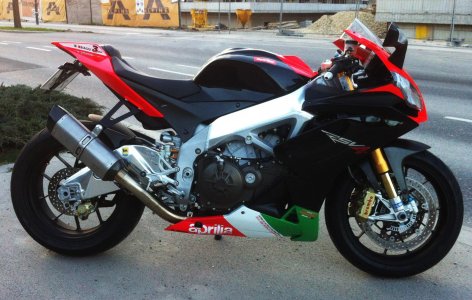

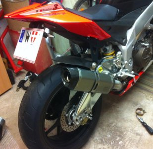

kann man bei bedarf auch nachrüsten. Du wirst es nicht bereuen. Ich weiß nicht wie der Sound mit dem Ptec eater ist und mit kat aber meine klingt obwohl der ganz neu ist echt bombastisch...(habe ihn mit SB1C eater und ohne Kat bei Speer direkt bestellt)
edit: bei Akra handelt es sich nicht um einen EInschubkat, bei Bodis hingegen schon, also alles im nachinein auch nachrüstbar ;)
nachdem ich ja letztes jahr den SBP-1 OHNE kat hatte und jetzt den P-tec 2 MIT kat, kann ich sagen, dass der Kat vom Sound eigentlich nix wegnimmt... das was den sound wirklich EXTREM verändert ist der killer... das ist als wärs ein anderes bike, wenn man den rausnimmt :twisted:
Gibt weder das Eine noch das Andere bei mir LuXXor. Aber der P-Tec II ist wirklich Sahne.-prost-
