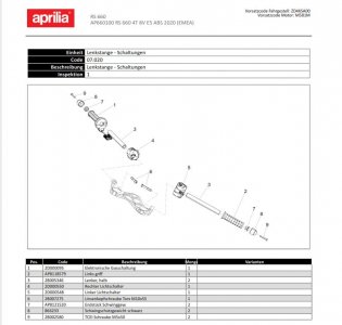

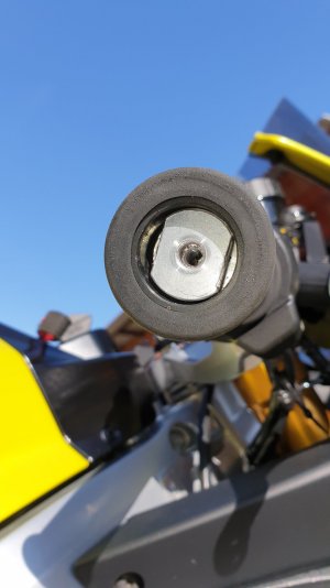

wie schon im Titel, Im folgenden Bild möchte ich diese Silberne "Gewindebuchse"(?) ausbauen. Wie mach ich das am besten?

Ich würde gerne Lenkerenden montieren, deren Mitbeglieferte Schraube vorraussetzt, das ich die entferne.
ist also so nicht möglich?
also handelt es sich um Teil nr 7

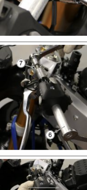

wie würde man das nun rausbekommen?
Teil 7 ist eingeschraubt - mit Maulschlüssel rausschraubbar.

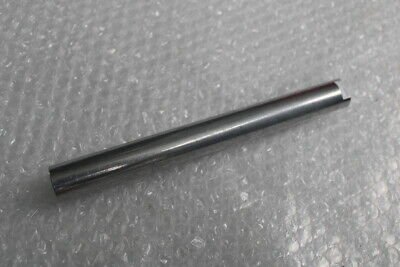

Kenne die 660 nicht aber bei der V4 ist da das Teil zur Aufnahme des Lenkergewichtes eingeschraubt... und sieht etwas ähnlich aus.
