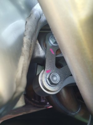

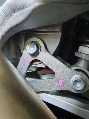

@ej#25 bezüglich Teflonscheiben, habe vorhin mal bei meiner rsv4 nachgeschaut. An der oberen Befestigung ist eine Art kupferscheibe hinterlegt, siehe Bilder. Kann es sein das aprilia da ab Werk nachgebessert hat (habe 22er bj.) oder ist diese Scheibe schon immer mit verbaut?
Korrekt, ab 2022 oder evtl. auch bei den späten 21er Modellen ist eine Scheibe verbaut die bei Wendel im Katalog Ralla Reggispinta oder auf deutsch Drucklager heisst.
Aprilia hat dazu gelernt, das ist doch SUPER!
