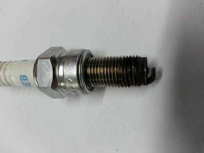

So habe fertig. Neue Zündkerzen im Motor und keine unnötigen Schrauben reingefallen. :-P
Hat super geklappt und war wirklich nicht so schlimm wie es aussah.
Hier mal ein Bild von den alten nach 13000km. Als Laie würde ich mal sagen, dass die jetzt nicht so schlecht aussehen.
Kann mich aber auch täuschen, da ich keinen direkten Vergleich habe. Jetzt ist Iridium drine und ersma wieder ruhe.

Die haben aber mal so was von fertig
