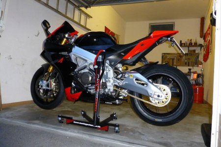

Ja der Constands ist halt leider Müll. Ich hab auch einen...Das bike steht allerdings auch hinten viiieel höher als vorn

War bei mir auch so. Leg unter das Vorderrad ein Brett ca. 1cm dann funktioniert es perfekt.
Es gibt keine andere Platte von Constands.
Wenn du nicht mehr ausgeben willst verlängert das untere langloch im ca.5mm dann passt es.
Probier aber bitte erst das Brett. Nicht das was anders ist.
Hoffe ich konnte dir helfen!

Die Factory hat eine andere Geometrie wie die RR von der Gabel bzw. Höhe. Deshalb passt der Ständer nicht 100%
Ansonsten finde ich ihn für das Geld sehr gut.
Rolle meine Kleine damit sogar über H-Steine beim putzen.

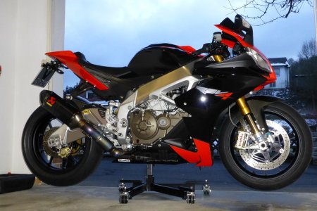

Finde das gut das das Hinterrad oben ist und das vordere am Boden. So hat das Moped einen sicheren Stand und ich kann sie beruhigt auf dem Ständer laufen lassen im 2 Gang zum kette reinigen etc
ich habe für meine rsv4 vor kurzem auch einen constands gekauft und kann nicht klagen. das bike steht super drauf.
einzig beim einfädeln muss etwas mehr druck ausgeübt werden, aber deswegen funktioniert das trotzdem ohne zweite person.
