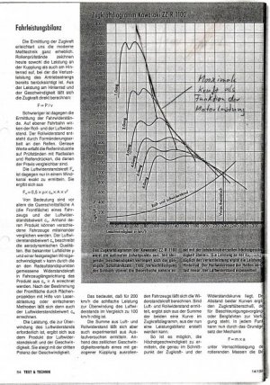

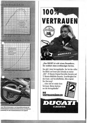

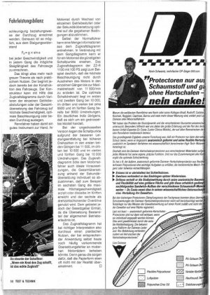

Anbei von 1993 ein Bericht zur Zugkraftberechnung aus Motorrad.
Dient als Einstieg in die Geschichte.
Die Sache ist die, dass die maximale ZUgkraftkurve (mit Bleistift angedeutet) nicht überschritten werden kann egal wie kurz man übersetzt. Vorteilhaft ist jedoch das die Drehzahlsprünge kleiner werden wodurch man beim Beschleinigen näher an der maximalen Leistung bleibt. Der Vorteil ist jedoch mit Ausnahme von extrem spitzen Leistungskurven gering und muß durch mehr Schaltarbeit erkauft werden.img011.jpgimg012.jpgimg013.jpgimg014.jpgimg015.jpg
