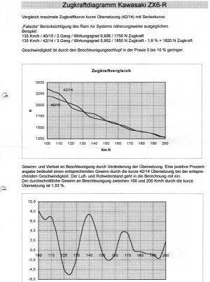

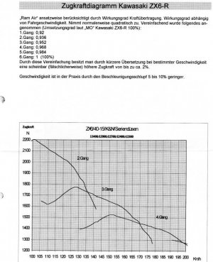

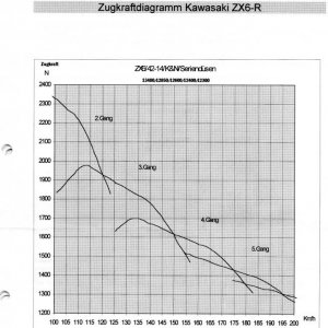

gute frage was ich damit gemeint hab, genau erklären kann ichs nicht xD aber man fährt halt ein anderes tempo bei bleicher drehzahl wie mit einem anderen ritzelhehe
Also ganz ohne rumzuklugscheißern, was ich mir nicht anmaße, aber was meinste mit "Verhältnis, bei welcher Drehzahl wieviel ps am hinterrad ankommen. " ?
Ob man es eintragen lassen muss oder nicht ist auch noch nicht geklärt :-(
:?:Hi Pille
Das heisst man bildet sich nur ein,dass die Beschleunigung verbessert wurde???
... und die Schaltpausen werden kürzer zwischen den Gängen...
