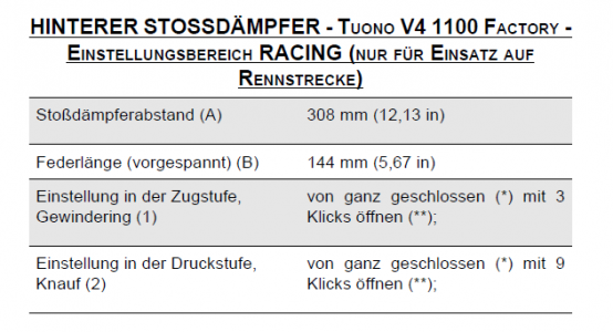

Mach ne 105 Feder von Öhlin´s rein dann Passt das....
So hab´s ich gemacht und ich wiege Nackig 95kg......

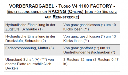

Ich fahre auch mit 308mm (Serie 303mm) Federbeinlänge und 105 Feder bei 93 kg nackig und vorne 3 Ringe sichtbar, anstatt 4.
Mit Akra Dämpfer reicht die Bodenfreiheit so auf jeden Fall.
Bei der Factory kannst du das Fahrwerk in der Höhe einstellen.
@all... Ist das bei der Factory nicht auch nur die Vorspannung der Feder, also den Negativfederweg den man einstellen kann?
eine richtige höhenverstellung ist das doch nicht. Oder doch?
Danke und Gruß Nick
Ist Standard.Sollte ich da etwas anpassen?
Schau mal nach auf welches Maß deine Feder vorgespannt ist.
Moped hinten entlasten und dann Federlänge am Federbein mit Maßband messen. Sollte 149mm sein (=Standard ab Werk).
Meine wurde vom Händler neu mit 151mm ausgeliefert. Mehr sag ich dazu nicht.
