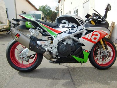

Wir haben gestern einen Akra dran gemacht an einen Tuono, Klar das mann sich einen Kurzeren dämpfer sich gewünscht hatte , aber es ist leider so wie es ist in unsere Euro 4 zeiten, Ich fahr sie gleich um den sound zu erleben, und post nachher ein paar bilder, So schlimm wie ihr alle hier rum meckert sieht sie nicht aus in der realitäit, Der grosste stör faktor für mich als händler ist aber in der Tat der preis,
Der alte Euro 3 Akra war UVP vom Aprilia mit Code um die €1400, Der original Aprilia Euro 4 ESD Mit klappen technologie kostet UVP €854, darum habe Ich einen preis um die € 1500-1600 Erwartet, Da hatten wir einige verkaufen können aber UVP € 2200 ist einfach zu viel

Mann kann auch etwas unüberlegt schlecht photographieren, glaub mir Ich bin meister dadrin :LOL::LOL:, Wir machen nachher ein paar bilder :)
Ich hab auch als Ich das bild gesehen habt gedacht, mein Gott der ist aber zu lang, der sieht aus als ob der Akra länger ist als der Kennzeichen halter, Ist in der realitäit Gott sei dank nicht so,
