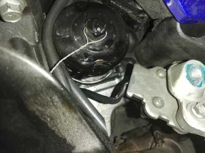

Hallo
Bei meinem 2 bike ist mir aufgefallen dass dellen im ölfilter vom vorbesitzer sind, ein paar größer ein paar kleiner da er einen rutscher auf der rennstrecke hatte.. Das öl ist recht neu jetzt weis ich nicht was ich machen soll weil ich nicht weis ob es irgwntwelche beeintrechtigungen haben könnte😅 es handelt sich zwar nicht um eine rsv4 sondern um eine r6 aber da sollte kein großer unterschied sein.. ☺️
Bilder würden helfen. Anonsten: Wegen 20 Euro und 10 Minuten Arbeit für einen neuen Filter würde ich kein Risiko eingehen. Das neue Öl kann deswegen ja drin bleiben. Wenn das Ding undicht wird oder der Druckverlust über den Filter zu groß ist, wird`s teurer als 20 Euro ....

Du könntest das Öl ablassen, bevor du den Filter abschraubst. Neuen Filter drauf, Öl wieder rein, ein paar ml nachgefüllt, fettig.
Wenn man den Filter wechselt und das Mofa dabei auf dem Seitenständer steht, kann man sich das Ölablassen auch sparen. Ich war grad mal kurz in der Garage und hab das Ölniveau zum Filter mit dem Ölpeilstab "nivelliert" 😎 Das geht sich aus ...😎😎😎😎

Hab mir jetzt mal alles genauer angesehen und weis nicht genau ob diese kleine delle irgentwelche auswirkungen haben könnte (der filter schwitzt aber ganz leicht öl) nur den filer wechseln funktioniert glaube ich nicht.. Wenn das kein problem wäre würde ich mir die arbeit mit verkleidung demontieren usw sparen.. Aber ein ölwechsel paket habe ich mir trotzdem mal bestellt..
