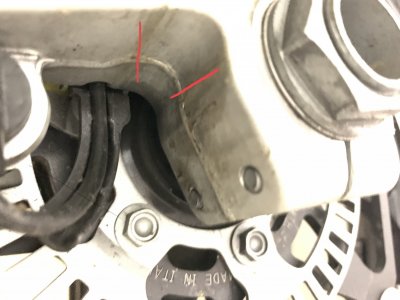

Also ich habe mal Bilder gemacht. Leider sehr unscharf. Aber besser ging leider nicht. Zwischen den Markierungen ist jedenfalls die Naht etwas angehoben, sodass man auch mit dem Fingernagel drunter kommt. Sonst konnte ich nirgends einen Riss o.ä. finden. Was meint ihr?

Das mit der Naht ist normal.
Antwort von ZF/Sachs:
"Sehr geehrte / r Herr xxxxxxxxxxx,
Wir haben Ihre Beobachtung an das Werk zur Beurteilung und Stellungnahme weitergeleitet und melden uns umgehend, nachdem wir ein Feedback bekommen haben."
Also betrifft dieser Punkt nur die RR? Bin gespannt auf die Antwort von Sachs. Und muß mal bei meiner Diva nachsehen...

Einen neuen Gabelfuß habe ich bekommen.
Warte noch auf die Antwort von Sachs. Die haben zwar eine eMail in das Fertigungswerk geschickt aber bis jetzt keine Antwort.
