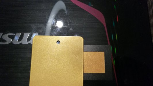

Wie heißt der farbton in dem du pulvern lässt?
War heut beim pulverer und hab mir die farbbeispiele mitgeben lassen, werde aber nicht glücklich mit deb goldtönen...

Halte mal die beiden Karten an anderen goldenen Teilen von deiner Tuono und welche näher dran ist solltest du nehmen.
War heut beim pulverer und hab mir die farbbeispiele mitgeben lassen, werde aber nicht glücklich mit deb Goldtöne
Welcher Goldton das ist kann ich dir nicht sagen. In der Austellung standen mehrere goldene Auto Felgen und davon
habe ich mir einen ausgesucht. Da die Anreise etwas weiter ist, musste/ wollte ich mich vor Ort entscheiden.
Für mich ist es auch schwierig anhand des kleinen goldenen Plättchens zu entscheiden wie es im gesamten aussieht.🤔
