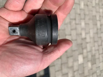

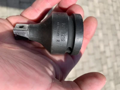

Ist das doof .....
Es war eine Reduzierung von 3/4Zoll auf 1/2Zoll von Gedore, wo ich eigentlich von ausgegangen bin dass es funzt. Warum 3/4Zoll, weil der Knebel mir besser in der Hand liegt 🤔 und der Schlagschrauber der als nächstes zum Einsatz gekommen wäre auch ne 3/4 Aufnahme hat und die spezielle Nuss nur als 1/2 gab, was auch normal reichen sollte.
Es ist wie es ist 🫣🫣.
Werde nachher wenn ich Zeit habe, den Knebel absetzen und mit nem kettenzug über Nacht auf Zug lassen, Schaden kann es nicht und bei unseren verkeimten Hochdruckpumpen hat es manchmal funktioniert.
Wenn nicht muss es leider warten bis nächste WE, da ich die Woche beruflich in Frankfurt verbringe 😖🥶🤮.
So ne glatte Bruch, sieht für mich auch schon etwas komisch aus 😔
So ne aalglatte Bruchfläche spricht fürn Sprödbruch, es ist kaum ne Restbruchfläche zu erkennen.
Denke da ist bei der Warmbehandlung etwas nicht ganz sauber gelaufen.
Würde das Bild mal an Gedore senden, kann gut sein Du kriegst den Steckschlüssel ersetzt

Mir ist auch schon eine hochwertige Radmutternuss bei lächerlichen 120 Nm geplatzt. 🤷🏻‍♂️
Nur mal so ein Gedankengang…
Warum ist das die Cromefarbene Reduzierung? Die ist für Schlagschraubereinsätze oder extreme Hebelübersetzungen meines Wissens nicht geeignet. Nach unzähligen hingerichteten Steckschlüssel-Einsätzen (Steck-Nüssen) setze ich bei solchen Einsätzen nur schlagschraubergeeignetes Werkzeug ein.
Bei GEDORE ist es doch schwarze Serie.
Mein 230V Schlagschrauber macht irgendwas um die 650 Nm und hat mein Reduzierstück noch nicht hingerichtet.
Ich kenne das von meiner Ducati auch noch.
1/2“ Knebel am Vierkant abgeschert.
3/4“ Knebel in 1m Länge und vernünftige 3/4“ Nuss und es geht.
