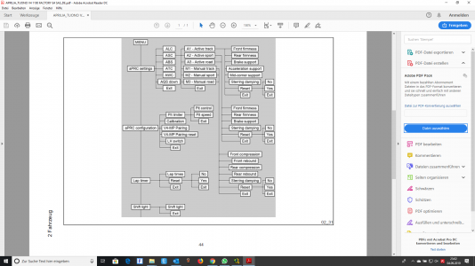

@APRILIA-JOE Deine obige Aussage ist falsch, es geht auch bei A1 -A3 noch im Menü weiter ins Untermenü und dort kann man in Stufen mehrere Einstellungen verändern (Siehe Anlage Menüpunkte SAS aus dem Handbuch)

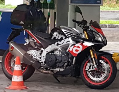

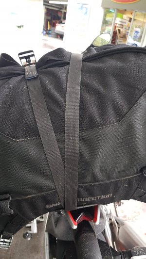

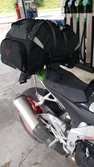

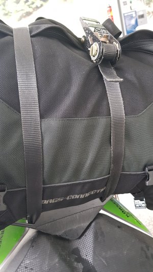

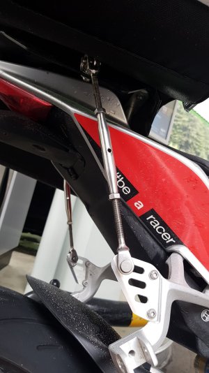

Verspannung der Hepko&Becker Stahlplatte.
Coole Idee. Die Ausführung sieht auch sehr sauber aus.
Dann müsste ich aber meine Soziusfussrasten wieder montieren.
Also bislang ist das Gepäck noch nicht runtergefallen.
Ich habe unter die Platte noch so selbstklebende Puffer angebracht die direkt auf dem Hilfsrahmen liegen um jedes Spiel auszuschliessen.
Hi Ralph meine Aussage war richtig.Ich hatte eine SAS und habe sie wieder verkauft.Man kann in den Semiaktivem Modus nicht die Zugstufe und Druckstufe
einzeln vom Vorderrad und Hinterrad einstellen ..Das geht nur im Manuellen Modus.Im aktiven Modus kann man nur die Vorderraddämpfung oder Hinterraddämpfung härter oder weicher stellen .Verstehe nicht warum die das so gemacht haben.

Ist ein M8 Spanntenspanner aus Edelstahl.
