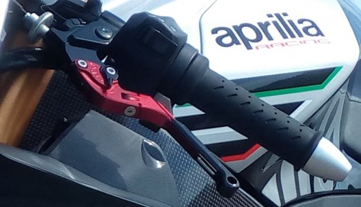

Mir war nicht bewusst das V-Trec so einen schlechten Ruf hat. Als die V4 dann zuhaus war hab ich schnell nach hebel gesucht und kam dann zu den V-Trec Vario 3! (http://www.motea.com/en/brake--and-...rilia-rsv4-rf-15-16-folding-i4038-49601-0.htm) Die sind klappbar, in der Länge verstellbar und auch in der "Griffbreite" (oder wie sich das schimpft).
Preis Top. Passgenauigkeit ist wunderbar. In 10 min waren beide dran (Plug&Play) und funzen seit Ende April wunderbar! Ich hab erwartet das dass eloxat jetzt bereits langsam abbauen würde, aber die hebel sehen aus wie am 1. Tag. Also ich kann diesen V-Trec Hass nicht verstehen! Vielleicht waren die "älteren" Modelle wirklich soooooviel schlechter. Ich bin mehr als zufrieden mit besagtem Modell!V-Trec Hebel.jpg
