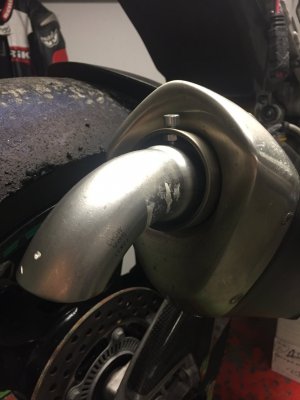

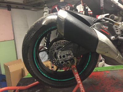

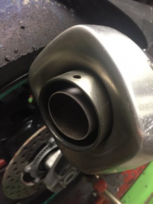

Und deshalb hier meine Bilder wie versprochen 7764F8FB-64A3-4C6E-A7B3-2739A229E3D6.jpeg 3402D3E9-221C-4DC8-8A40-D1CDF08792A3.jpeg 1453AEF4-2CCA-46BA-AB5D-CEF2E115A098.jpeg

Und deshalb hier meine Bilder wie versprochen Anhang anzeigen 42285 Anhang anzeigen 42286 Anhang anzeigen 42287
Ich finde ja deine Einstellung lobenswert keinem auf den Sack zu gehen aber sowas könnte ich nicht an meine Bella bauen schon garnicht am Euro 4 pott der eh schon hässlich ist. Trotzdem 👍 für die Umsetzung :D

Bei den Röhrchen an Chris seinem Moped wird der Schall nur umgeleitet.
Effizienter wäre es ihn in die Felge zu leiten.
Ich habe unzählige Versuche mit der S1000r von meinem Kumpel auf dem Dyno Stand gehabt.
Nach unten brachten ca. 4-5 DB weniger. In die drehende Felge geleitet ca 7-8 DB weniger.
