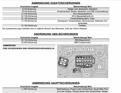

Wenn du alles so lässt wie es ist und nur "E" ziehst, bekommst du eine Fehlermeldung?

E gezogen und Stecker fürs Rücklicht ab.
Dann kommt ne Fehlermeldung.
Hast du eine Möglichkeit, mit IAWDiag einmal den Fehlercode auszulesen?
Das Rück- Bremslicht (A) ist CANBUS überwacht, deshalb kannst du diese Sicherung nicht einfach ziehen.
Die Leitung unter der Heckabdeckung am Stecker zum Rück- Bremslicht zu trennen ist aber normalerweise möglich.
Hast du mal nur E gezogen?

So, habe jetzt keine Sicherung gezogen.
Hinten den Stecker ab und vorne beide Stecker vom Abblendlicht entfernt.
Jetzt gibts keine Fehlermeldung mehr 👍
