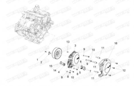

LiMa Schtzdeckel, Schrauben fassen nicht richtig.
futschikato
Hallo zusammen,
hat jemand den original ’Zier’LIMA Deckel gegen etwas Vernünftiges ausgetauscht? Bei meiner werksneuen RF (Produktionsjahr 2018) greifen die Schrauben nicht. Sieht aus, als wären Gewindereparatureinsätze auf dem Schraubengewinde ist.
Wer kennt das? Abhilfe wie?
Danke für euer Tipps.

Genau die Schrauben gehen etwas schwerer raus. Aber soll wohl so sein. Also wo kommt jetzt genau ein Gewinde beim lösen mit raus? Verstehs nicht.
Danke Leute! Genau um diese Distanzschrauben gehts.
Bin echt irritiert, aber es scheint mir nicht normal, dass die so schwergängig waren. werde mal meinen Händler fragen müssen.
Habe nur keine Lust mit Helicoil oder sowas dranzugehen.
Mein Händler sagte, wäre mit Absicht so, da ja in diese Schrauben noch die Schrauben der Abdeckung kommen. Soll das getrennte Lösen der Verschraubung ermöglichen. Klappt aber nicht immer. Er sagte was von Schraubensicherung, hab aber nicht wirklich welche gesehen. Ich habe die Spezialschrauben im Zuge der Montage der GB racing Deckel ersetzt. Die neuen Schrauben gingen da auch etwas schwergängig rein. Aber ein Gewinde kam da nicht mit raus.
