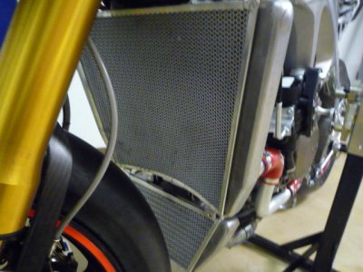

Also ich habe den Regler auch unter dem Instrumentenhalter. Ist bei apriliaRacing im Kitumbau auch so vorgesehen, nur da gibt es eben auch einen passenden Halter für das Kit-Steuergerät und den Regler. Außerdem ist der Kitkabelbaum dafür in der Länge ausgelegt. Mit der Temperatur gab es da nie Probleme.
Als Kühlerschutz gibt es bei apriliaRacing auch die passenden Teile.

...jetzt hab ich mal alles gesichtet, bin aber im Bezug auf den Kühlerschutz nicht fündig geworden.
Oder habe ich es einfach übersehen?
