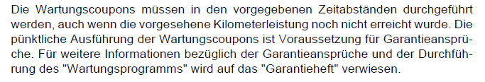

Wir kennen jetzt bestimmt nicht die ganze Geschichte, da es ja auch möglich sein könnte, dass der Kunde nicht zu der vorgeschriebenen Jahresinspektion erschienen ist, da die neueren Modelle jedes Jahr zur Inspektion müssen, egal welcher Kilometerstand und nach einem Jahr wird grundsätzlich Öl gewechselt. Nach 26 Monaten und 12900 Kilometern, war somit der letzte Ölwechsel theoretisch bei um die 6500 Kilometer.;) Das mit der Jahresinspektion wurde mir so berichtet, steht allerdings so nicht in der Bedienungsanleitung, was bei der 2019 SAS Tuono schon der Fall ist. Hier wäre ich für eine verbindliche Antwort eines Händlers dankbar, da für meine 2018 Tuono die Bedienungsanleitung von 2017 zählt.
Manch einer fährt ja 10000 Kilometer in 10 Jahren, fährt der dann 10 Jahre mit dem gleichen Öl.😜:X3:

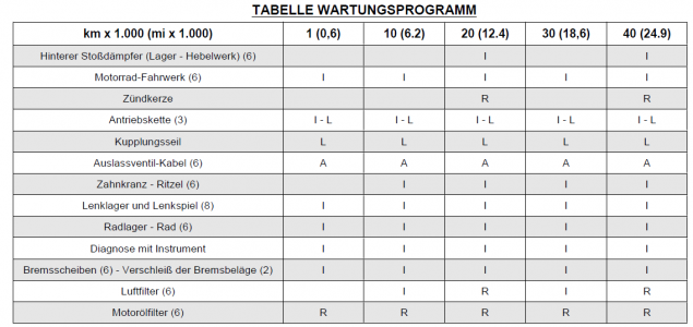

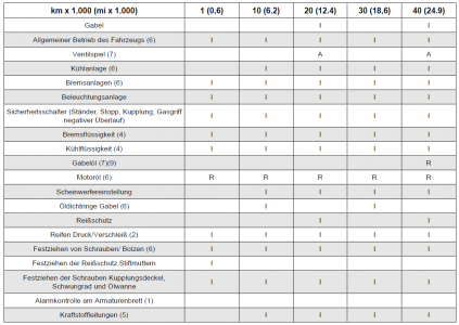

So steht es in der Bedienungsanleitung
Aber nichts von 12 oder 24 Monaten
C: REINIGEN, R: AUSWECHSELN, A: EINSTELLEN, L: SCHMIEREN
Motoröl kann somit ewig drin bleiben, bei nicht sportlicher Fahrweise wenn die 10000 Kilometer erst in 10 Jahren erreicht werden.:unsure:

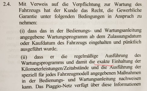

Laut Garantiebestimmung muss man schließlich exakt auf den Kilometer zur Inspektion erscheinen, dann passiert sowas auch nicht.😜
Wie man unschwer erkennt, hat das Thema schon eine gewisse Brisanz und wer definiert z.B. sportliche Fahrweise.;)
Ich bin mir ziemlich sicher, dass das so nicht zulässig ist.
Ich habe auch im Kopf, dass es vor Kurzem eine weitere Gerichtsentscheidung gab, nach der geringfügige Mehrkilometer nicht zum Garantieverlust führen können.
