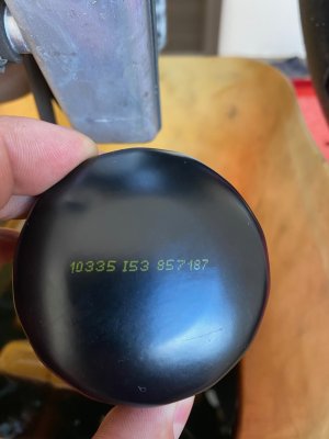

Hallo zusammen,
ich habe mal wieder eine Frage zum ursprünglichen Thema.
Ist der auf dem Bild zu erkennende Ölfilter der richtige für meine Tuono?
