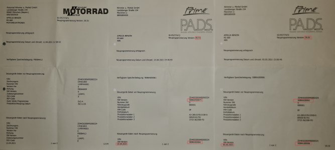

Das war wohl nix mir neuem ABS Update und der Tempomat geht wieder. Geschwindigkeit rauf/runter immer noch ohne Funktion. Zumindest ist die rechte Lenkerarmatur getauscht worden und der Schwingenschutz montiert. Ölaustritt am Motorgehäuse rechts auch beseitigt. Anbei meine aktuellen Softwarestände.
Hmmm, habe mir Deine „Softwarestände“ mal angeschaut:
12.04. vor Neuprogrammierung: P806AA09
12.04. nach Neuprogrammierung: P808AA12
14.04. vor Neuprogrammierung: 91BRAH00073 (hier hätte ich P808AA12 erwartet)
14.04. nach Neuprogrammierung: 91BRAI00061
05.05. vor Neuprogrammierung: 91BRAI00061
05.05. nach Neuprogrammierung: 91BRAJ00006
Ich finde den Wechsel der Nomenklatur von „P80XXXXX“ auf „91BRAXXXXXX“ schon unüblich…
Wie auch immer, falls meine Dokumentation vollständig ist (Kauf Anfang April, 1.000 km Service Ende April): P806AC09 (Tempomat funktioniert) bei mir
Ich würde so vorgehen, wie von Sivano2303 vorgeschlagen…
