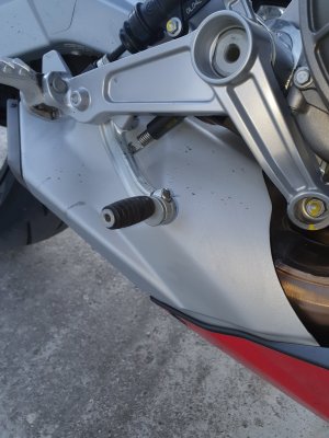

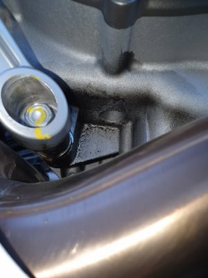

Unsere zwei RS am Freitag vom 1000er Service und Update abgeholt, bei beiden funktioniert der Tempomat nun nicht mehr.
Geht mal wieder zum Händler. Die andere verliert nach einer heutigen 200er KM Tour Öl auf der rechten Seite.
Wird immer besser 😅

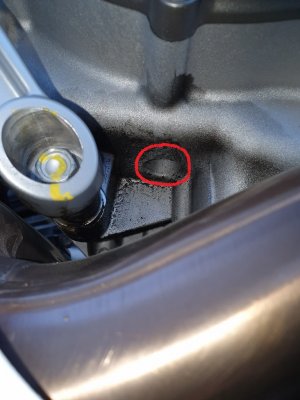

heute Info vom Händler erhalten zu meinen Problemen. Es gibt anscheinend schon wieder ein neues ABS-Upfdate mit dem das Tempomatproblem behoben wird.
Er macht Morgen erst eine Testfahrt. Das Ölproblem ist auch beseitigt. In diesem Loch unter der Kupplung sitzt eine Gehäuseschraube mit Kupferdichtung. Diese
war undicht und wurde gewechselt, bei warmen Motor bis jetzt kein Ölaustritt mehr.
Das Thema mit den vibrierenden Spiegeln jetzt erstmal reklamiert, mal schauen was daraus wird.
