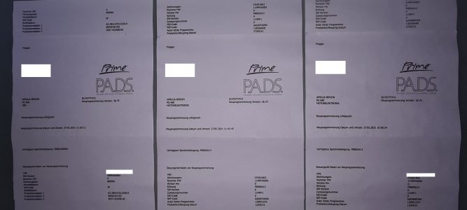

So nächster Versuch Update. Unser Händler hat heute unsere beiden RS abgeholt. Bei beiden neues Softwareupdate wegen Tempomat und beim Sohn noch eine weiteres Softwareupdate für die Motorsteuerung. Meine verwellte Sitzbank wird auch ausgetauscht.
Werde dann berichten ob es funktioniert und die aktuellen Softwarestände posten.
ES ist heute Mittag ein neuen update gekommen aus Italien, Wir haben auch ein fall hier wo der Geschwindigkeits anhebung nicht funtioniert an der Tempomat, weden wir Morgen ausprobieren, Wobei das ist eine ärgerliche Kleinigkeit, Das was einige hier an sachen lese mit probleme mit die Bremse halt Ich für das Großere und bedenkischere problem, bis jetzt haben wir keine Maschine mit diesen phenomäen,
Ich muss eh mit der techninsche Aussendienst morgen Telefonieren, Ich frag nach was stand der dinge ist.
Heute 1000km Service gemacht und ein Update bekommen. Plus/Minus des Tempomats funktioniert nicht mehr. Hätte wohl auf meine Prinzipien hören sollen.
beide Mopeds gestern Abend schon wieder zurückgeliefert worden. Bei meiner Update für Motorelektronik, beim Sohnemann ABS und Motorelektronik.
Laut Händler beide Probe gefahren und Tempomat scheint wieder zu funktioniert. Meine reklamierte Faltensitzbank wurde ebenfalls ausgetauscht.
Im Anhang die neuen Softwarestände.

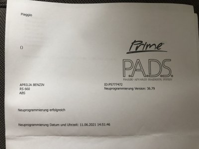

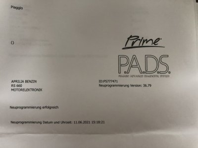

Beim Einfahrservice Softwareupdate für Motorsteuergerät und ABS durchgeführt. Tempomatregelung +\- funktioniert nun auch wieder 👍.
