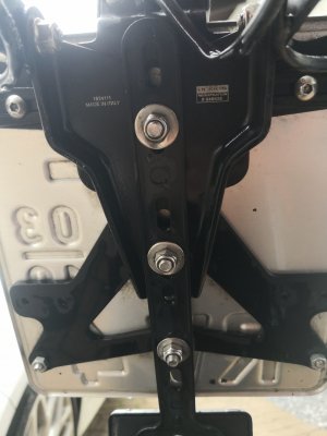

1-3 Bestandsaufnahme

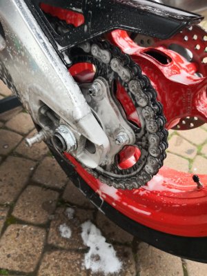

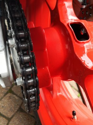

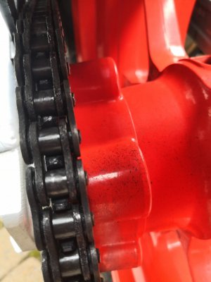

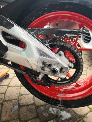

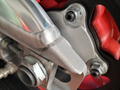

Bild 4-6:
dann mit 25%iger Mischung vom Konzentrat eingesprüht und gefühlt rund 2-3 Minuten gewartet
danach mit weichem Malerpinsel o.ä. den Dreck gelockert

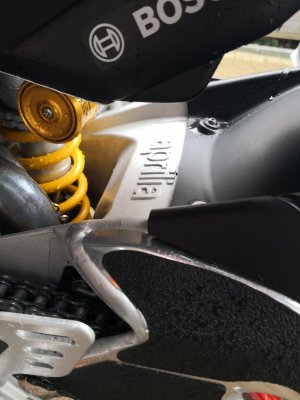

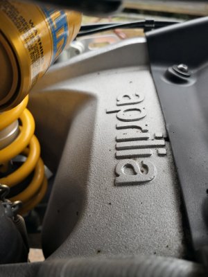

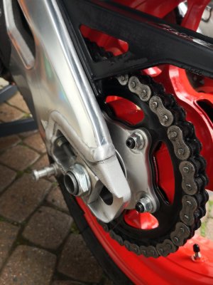

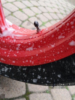

Bild 7-9
Mit Wasserbrause gründlich abgespült und wegen Kalt draussen schnell mit Microfasertuch trocken gewischt
Da mir das aber alles zu leicht ging, habe ich mir das Nummernschild mal betrachtet und fand reinigungsfähig.
Prinzip wie oben
Bild 11 und 12
Man sieht sehr deutlich, das Mineralfett Schwierigkeiten macht. Das ist auch gewollt, denn ich möchte nicht das alle Kugellager sofort trocken gelegt werden
Das Kettenfett von Dr. Wack weiß lässt sich sehr leicht lösen, wie man auch an der Kette sehen kann. die ich direkt mit eingesprüht habe und wie oben kurz gereinigt.
Nach dem Stempel in der JPG habe ich von 14:23 Uhr Bild 1bis 14:32 Uhr bild 9 gebraucht. Lustigerweise habe ich zwischendurch noch einen Kaffee gekocht
Zwischen Bild 11 und 12 liegen 3 Minuten
