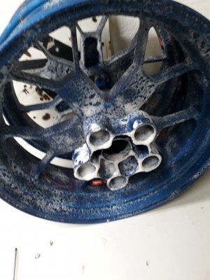

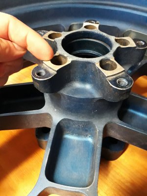

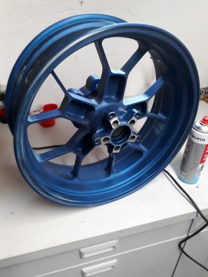

Habe mir ein Satz alte OZ Felgen besorgt.
Wird komplett neu gelagert und eloxiert.
Habe mal ein Test mit Backofen Reiniger versucht. Das zeug geht echt drann. Nach 2 mal 20 Minuten einwirken lassen war der meiste Schmutz unten.
Gruss

Boah Martin!
Du liest schon was auf den meisten Backofenreiniger drauf steht!
Nicht auf Aluminium verwenden!
Die Dinger fressen Alu an und zerstören die Passivierungsschicht oder auch eine Eloxalschicht!
Aber Du schreibst ja Du willst eh neu Eloxieren!
Dann hast alles richtig gemacht!
Mach das aber nicht, wenn die Felgen neu eloxiert sind!
Oder Du machst halt nen guten Deal mit Deinem Eloxierer aus und bringst die nach jedem "putzen" wieder hin! ;):D:p
Gruss Uwe
Servus Martin,
Backofenreiniger ist alles andere als ein harmloses Haushaltsmittel!
Der pH-Wert liegt oft zw. 13 u. 14, also eine sehr starke Lauge. Hauptbestandteil Natriumhydroxid was Alu und Buntmetalle angreift.
Solche Reiniger sollen in erster Linie Organik zerstören, und genau das machen sie mit menschlichen Gewebe bei Hautkontakt.
Bei längeren Hautkontakt hilft auch kein Wasser mehr. Die (Eiweiß) Zersetzungsorgie kann nur gestoppt werden mit einem Mittel zur Neutralisation, sprich Arzt o. KH.
Lieber ein paar Euro locker machen und die Felgen zur Galvanik geben.
Gruß, Walter

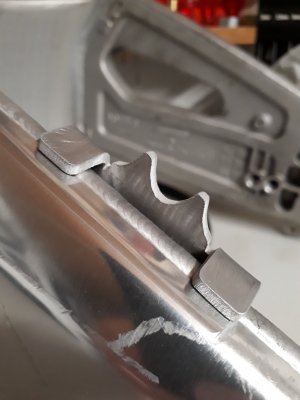

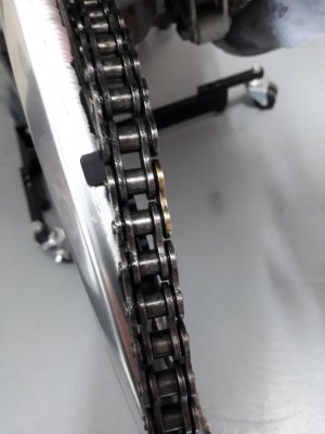

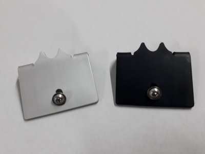

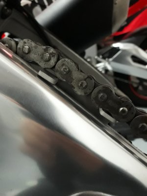

Habe mir ein (2) Kettenhalter zugelegt wo Mann die Kette einhängen kann beim Rad ausbau. Funktioniert super und Mann kann das vorhanden Gewinde nutzen vom Kettenschutz.
Werde nur 1 Halter brauchen den anderen werde ich hier anbieten.

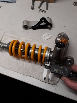

Was ist noch geplant für 2019
Neue Umlenkung der 2017 mit Teflonscheibe. Das Serie TTX der 2018 mit 85 Feder.
