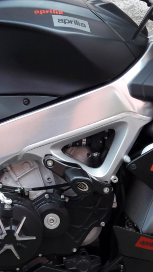

@Vince kann ich die rsv4 version auch an die tonne schrauben? Ist der Rahmen gleich? Weil die für die Tuono sind nur mit einem Punkt verschraubt, was ich eher nicht möchte...
Da muss du mit aufpassen, wegen die möglichkeit die RSV Motor tieferzuhängen , was bei der Tuono nicht ist, Ich hab letztes jahr in einen post , bilder gepostet wo an @Kacki s kumpel aus Lahnstein , jemanden ein satz RSV Pads in der Rahmen aufnahmen reingewürgt hat
Ok das sind die pads für die Tuono mit 1 Punkt Verschraubung.
Ich überlege die Pads der Rsv4 mit 2 Punkt Verschraubung an meine Tuono zu bauen.
OK aufpassen wegen Motor tiefer hängung was die tuono nicht hat hab ich verstanden, aber geht es?
Wenn du im schlimmsten fall solche platten verbaust wie in unsere post, geht das, aber warum bestellst du nicht einfach die richtigen ?????
Tom Dick hatte die an seiner 1100er Tuono =» passt
Nachdem er sie mir empfohlen und die Funktion demonstriert hat , habe ich sie mir dann auch montiert.
Die 1 Punkt Variante hätte ich noch im Regal (neuwertig) , wobei die "Slider " auch deutlich kürzer sind als bei der 2 Punkt Verschraubung.
Wir reden aneinander vorbei.
Die richtigen für die Tuono passen nicht siehe dein thread. Abgesehen davon will ich die ja nicht, weil nut 1 punkt verschraubung.
Ich möchte die 2 Punkt Variante von der RSV4 an meine Tuono bauen.
Und brauche daher vorab die Info ob die passen. Damit ich keinen Fehlkauf tätige.
Ja die sind gut, hatte ich an meiner 2014er Tuono und sind jetzt an meiner 1100 Tuono Factory.
