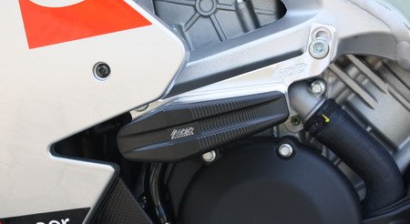

Da scheint ja dann die günstigere GSG Variante zwar hässlicher (mit den Runden Pilzpads) aber stabiler zu sein da die Befestigungsstrebe direkt über der Verschraubung verläuft.
Naja, ich schraube mir ja die sturzpads auch nicht ans motorrad, weil sie schön ausschauen sollen oder windschnittig sind. Das sind für mich im grunde energievernichter (jaja, energieumwandler) und schützen so sensiblere bauteile.
Naja, vereinfacht schon, wenn da nicht der A-Bär wäre... Deine Überlegung gilt vielleicht für einen einfachen Umfaller. Und nun kommt der A-Bär: A-Bär bei der Street Line wird die Kraft in zwei Punkte eingeleitet - im Gegensatz zu den Pilzen, wo nur ein Anschraubpunkt vorhanden ist. Im Idealfall halbieren sich bei der Streetline die Kräfte auf die Anschraubpunkte - schon bei einem einfachen Umfaller. Nun nehmen wir noch die Kräfte in Betracht, die beim Rutschen der Diva über den Asphalt (autsch - schon der Gedanke tut mir weh) oder eventuell noch Hindernisse entstehen, dann entsteht ein Moment um den Sturzpad. Bei einem Pilz geht dieses nur auf den einen Verschraubungspunkt, bei den Street Line geht es auf zwei Punkte, die sich gegenseitig unterstützen können. Für mich sind daher zwei Anschraubpunkte besser als einer. (Noch besser wäre drei, wenn geschickt angebracht...)

Ja die machen meiner Ansicht schon mehr Sinn, da die nur minimal außerhalb der Achse der Verschraubung liegen. Aber der Querschnitt der Trägerplatte an der rechten Verschraubung scheint auch hier recht "dünn" zu sein.
Das ist eh ein Thema wo niemand von uns sicher sagen kann was besser ist. Keiner von uns kann und will zwei Stütze unter selben Voraussetzungen mit unterschiedlichen Pads erleben. Ich hatte an all meinen bisherigen Bikes die GSG Pilze. Immer gute Erfahrungen mit gemacht. Ich denke wenn die Kraft so groß wird das der Pilz abreißt, ist allgemein der Sturz so heftig das man andere Probleme hat.

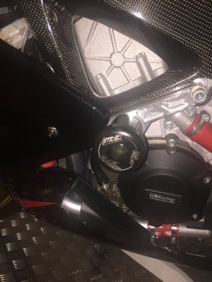

Aufgabe erfüllt...! Sehe ich auch so... Und dann komme ich wieder zurück zu meinem Kommentar mit dem Hebelarm... Je kürzer, desto besser... Die Maschine sieht doch gut aus... Die paar Kratzer... Aber alle wesentlichen Bauteile der Diva ok. Noch nicht einmal ein Kratzer auf dem Carbon Rahmenschützer... Mir ist lieber, dass das Sturzpad das schwächste Teil im Verbund ist und nachgibt, als dass der Rahmen oder andere teuere Bauteile beschädigt werden.
Nicht wirklich. Die Aufgabe hat dann eher der Lenkerstummel und die Achspads erfüllt worauf die Maschine dann gerutscht ist.
Der Sturzpad ist auf den Motordeckel geschlagen.

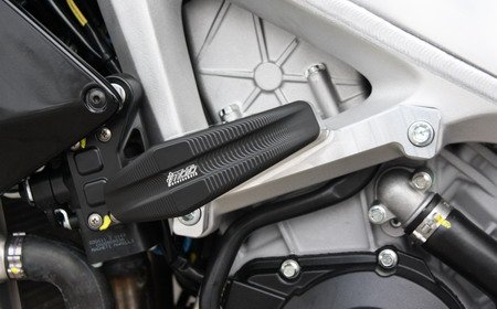

Wie gesagt sind die Tuono Ausführungen anders und haben die Schwächung durch die doppelte Bohrung nicht.
..... die Tuono Ausführungen anders und haben die Schwächung durch die doppelte Bohrung nicht.
Und zusätzlich liegt die Sturzpadgleitfläche höher, sowie liegen die Befestigungspunkte komplett anders.
Schaut euch mal bei GSG die Bilder von Tuono und RSV genau an.
Man sieht gut die Unterschiede.
Es gibt einige Tuono, die mit RSV Sturzpads fahren, da es rein mechanisch passt.
Umgekehrt funktioniert das nicht, da die Verkleidung der RSV eine eingeschränkte Möglichkeit der Montage bietet.
Durch die eingeschränkte Montagemöglichkeit be der RSV durch die Seitenverkleidung ist der Hebelarm beim Sturz länger und die Teile brechen schneller ab. Verschlimmert wird das noch durch die doppelte Bohrung.
