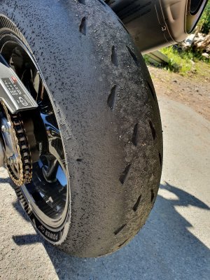

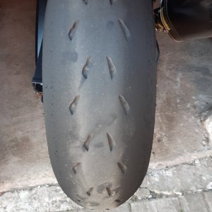

Mit einem Tourensportreifen würde ich gar nicht in den Bereich kommen ab wann es Spaß macht :D
Mein Kumpel fährt eine R1M, hat 20 Jahre Rennstreckenerfahrung. Heute ist er meine 1100er gefahren, er hat die Kiste sofort volley genommen :)

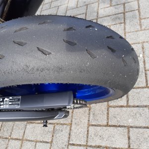

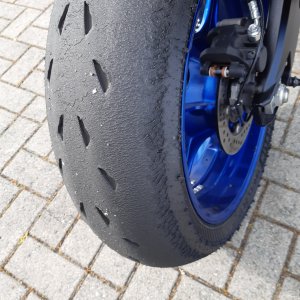

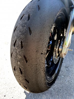

Ich bin gerade wieder am sauber fahren (letzten beiden Bilder).😀 Aber unter v2,3 und h2,4bar kalt würde ich auf der Landstraße nicht gehen, macht warm v2,6-2,7 und h2,7-2,8bar. 😉

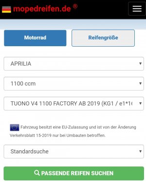

Wie du vielleicht gesehen hast, du kannst bei Mopedreifen.de dein Motorrad eingeben und es werden dir sämtliche Reifen angezeigt, die zur Zeit für dein Motorrad empfohlen werden.
Was bekommst du für eine, dann könntest du jetzt schon schauen?
Die neue Tuono V4 2020 Import
Gib das in die Suche ein, dann weißt du schon mal grob was du alles fahren darfst. Natürlich gibt es auch noch Nischenprodukte wie z.B. Mitas, auch die darfst du in den passenden Größen fahren.😉😜🙈
