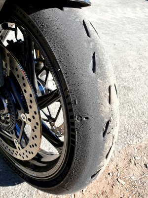

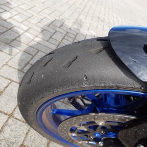

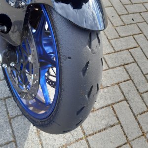

Woran hats gelegen, dass der Reifen so aufgerissen ist?
Ich gehe mal davon aus, dass der Reifen bei Turns um 20 Minuten und Zeiten knapp über 1:40 in Oschersleben vom Temperaturfenster schon langsam am Ende ist. Es sind sicher für einen Profi für einige Runden deutlich schnellere Zeiten möglich, aber über 20 Minuten muss der Reifen schon ganz schön leiden und wird einfach zu warm. Fahrwerk hatte ich schon relativ soft eingestellt, um den Reifen zu entlasten und der Luftdruck war auch zum letzten Turn schon 0,2bar unter Vorgabe.
Es war mal ein Versuch mit einem Hypersportreifen, es ist gut gegangen und war o.k. aber beim nächsten Mal, bevorzuge ich wieder Slicks.
Der Michelin Slick scheint das gleiche Problem zu haben.
