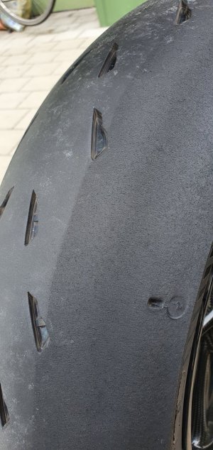

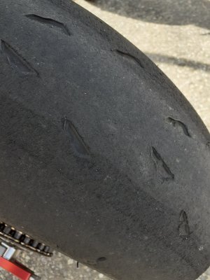

So sehen meine aus 2100km Morgen nochmal dann sind sie fertig in ne Kontrolle darf ich nimmer kommen fahr ja Vogesen da sind sie entspannder wie in Deutschland 🤷‍♂️🙏👍🏍🍻🤣

Dann scheine ich das mit dem rumschwuchteln wohl voll drauf zu haben 🥳 Irgendwas muss man ja im Leben können 🙈🍻

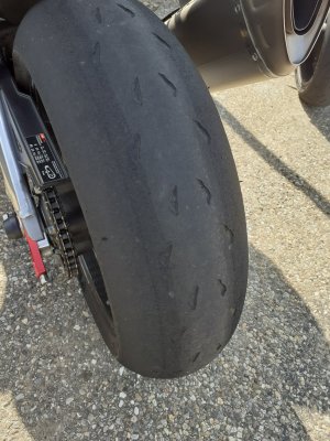

Sollte der Cup2 nicht nur eine Mischung haben? Schaut bei mir irgendwie so aus wie beim RS/GP, nur ist die äußere Flanke viel breiter.
