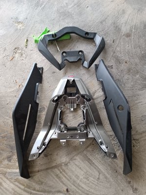

Diese Teile brauchst du und noch die Sitzbank.
Das obere Teil könnte auch noch von der V2 sein. Bin mir nicht ganz sicher. Hab das schon ewig nicht mehr umgebaut.
Das obere gehört nicht mehr dazu. Wenn ich mich Recht erinnere muss neben den Verkleidungsteilen auch der Schlossträger (Blechteil) getauscht werden...
PS: Haltegriff fehlt noch
