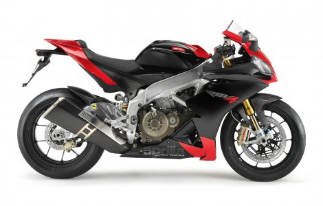

@MotorWolves ... die ersten rsv4 mit Brotkasten waren ab gang drin offen, der rest bis 5500 verträglich drüber....laut
die mit dem Brotkasten als Auspuff
ab aprc gabs den normalen e3 puff und damit auch die Drehzahl abhängige Klappensteuerung. zumindest bin ich da 95% sicher ...
Gut zu wissen. Hab mich schon gewundert, warum ich zwischen N und erster Gang keinen Unterschied gehört habe :D
