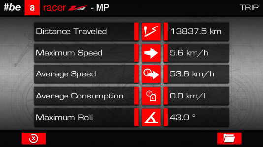

ich hab mit der app ein ganz anderes Problem ausser Schräglage und Avg Speed kommt nix sinnvolles raus Distanz ist um den Faktor 1000 falsch die Dateien im Diagramm öffnen hängt das Handy auf .Jemand ne Idee ? neueste Software ist drauf Handy Android 5 mit einem anderen Android Handy hab ich probiert selbes Problem. Tuono V4 Factory 2018

@gloves: Wenn du keine Files auf deinem Display siehst, kannst du dir diese auch nicht schicken. Die App funktioniert nicht richtig oder nur in Teilen. Ich habe das gleiche Problem.
Ich möchte hier nicht rebellieren, aber dieses Forum ist groß genug, um auf Piaggio bzw. den Programmierer Druck auszuüben. Denn wenn man kein iPhone hat, sind die 150,- € für "in die Tonne". Plus all die Arbeit und Sorgen .....
Also... Tripcomputer und dann unten rechts auf das Ordnersymbol.
Danach kommen die einzelnen Files. Auf der rechten Seite ist dann das entsprechende Icon mit dem Briefumschlag.
